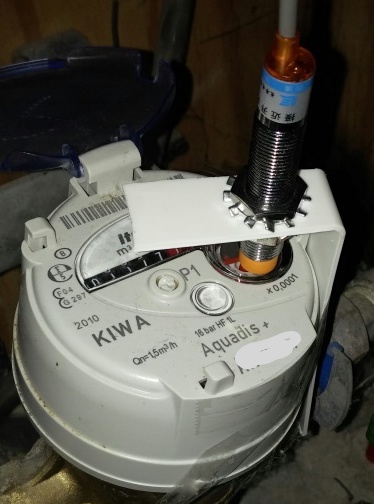

Je heb alleen een sensor van b.v. Aliexpress of eBay nodig van rond de $2,00 een beugeltje en een paar avonden om het werkend te krijgen :lol: . En natuurlijk een watermeter met een klein draaiend metertje met een ijzeren plaatje.
zelf heb ik deze sensor van alie gebruikt
KSOL DC6-36V 300mA NPN GEEN 3-wire 4mm Tubular Inductieve Proximity Sensor Switch LJ12A3-4-Z-BX
Sensor aansluiten
Sensor met een beugeltje aan de watermeter bevestigen en aansluiten op de raspberry pi:
Blauw = GND (b.v. pin 39)
Bruin = 5V (b.v. pin 2 of 4)
Zwart = GPIO (b.v. GPIO 21 / Pin 40)
Het is een 6-36 volt sensor maar werkt bij mij perfect op 5v van de raspberry.

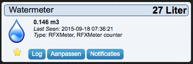

Domoticz Teller aanmaken
Ik heb niet kunnen vinden hoe je dit via Domoticz web kan doen. Het lukte mij alleen om via json de RFXmeter aan te maken.
1 = maak sensor =>> make hardware "Dummy (Does nothing, use for virtual switches only)"
2 = lees IDX =>> read idx of newly created dummy hardware
3 = maak RFXMeter aan met juiste hardware idx =>> in example below 29 was used but you will probably have another idx
Gebruik je eigen IP en poort nummer.
Let op dat je in domoticz settings, de deler van water op 1000 zet => RFXMeter/Meter delers water: 1000
1

Since the pictured meter is a itron Aquadis+ you can achieve the same with less editing in files etc. by buying a so called Cyble sensor.
This sensor just snaps in place on top of the meter and can be connected to a piface input for monitoring the water consumption. The only downside of this is the price.

I used dupont connectors to prevent soldering.
