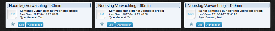

Thx for the script.
In addition to the previous posted i added 2 extra virtual rain expectation widgets.
-> 30 minutes -> 60 minutes -> 120 minutes
And set the script to update every 30minutes.
-- Get System Time
time = os.date("*t")
local m = os.date('%M')
-- Buienradar

-- Buienradar - Update virtual text device
	   if (RainPrediction > 5  ) then
		  verw = 3
		RainPredictionText=('Komende 30min wordt er een buitje verwacht!')
			RainPredictionText60=('Komende uur wordt er een buitje verwacht!')
				RainPredictionText120=('Na het komende uur word er een buitje verwacht!')
	   elseif (RainPrediction > 12  ) then
		  verw = 2
		RainPredictionText=('Komende 30min ('..round(RainmmHour, 1)..' mm) regen verwacht!')
			RainPredictionText60=('Komende uur ('..round(RainmmHour, 1)..' mm) regen verwacht!')
				RainPredictionText120=('Na het komende uur word er ('..round(RainmmHour, 1)..' mm) regen verwacht!')
		  verw = 1
		RainPredictionText=('Komende 30min blijft het voorlopig droog!')
		  	RainPredictionText60=('Komende uur blijft het voorlopig droog!')
				RainPredictionText120=('Na het komende uur blijft het voorlopig droog!')
	   commandArray[1] = {['UpdateDevice'] = RainTextIDX .. '|0|' .. tostring(RainPredictionText)}
	   commandArray[2] = {['UpdateDevice'] = Rain60TextIDX .. '|0|' .. tostring(RainPredictionText60)}
	   commandArray[3] = {['UpdateDevice'] = Rain120TextIDX .. '|0|' .. tostring(RainPredictionText120)}
return commandArray

Siewert308SW wrote:Thx for the script.
-- Get System Time
-- Buienradar
	local RainTextIDX = 192   --your domoticz text device
	local Rain60TextIDX = 193   --your domoticz text device
	local Rain120TextIDX = 194   --your domoticz text device
	tempfilename = '/mnt/storage/domoticz_scripts/logging/buienradar/rain.tmp' -- be sure this is in the correct map, and give it chmod 0666
	totalrain = 0
	rainlines = 0
	function IsItGonnaRain( minutesinfuture )
	   url='http://gadgets.buienradar.nl/data/raintext/?lat=1.1&lon=1.1' -- this is important!! change the lat and lon to your needs!!
	   read = os.execute('curl -s -o '..tempfilename..' "'..url..'"')
	   file = io.open(tempfilename, "r")
	   while true do
		  line = file:read("*line")
		  if not line then break end
		  linetime=string.sub(tostring(line), 5, 9)
		  linetime2 = os.time{year=os.date('%Y'), month=os.date('%m'), day=os.date('%d'), hour=string.sub(linetime,1,2), min=string.sub(linetime,4,5), sec=os.date('%S')}
		  difference = os.difftime (linetime2,os.time())
		  if ((difference > 0) and (difference<=minutesinfuture*60)) then
			 rain=tonumber(string.sub(tostring(line), 0, 3))
			 totalrain = totalrain+rain
			 rainlines=rainlines+1
	   file:close()
	   averagerain=totalrain/rainlines
	   return(averagerain)
	function round(num, idp)
	   local mult = 10^(idp or 0)
	   return math.floor(num * mult + 0.5) / mult
if (m % 30 == 0) then -- run once in 30 min
	   minuten=30
	   minuten60=60
	   minuten120=100
	   RainPrediction = IsItGonnaRain(minuten)
	   RainmmHour=10^((RainPrediction-109)/32)
		  verw = 3
		  verw = 2
		  verw = 1
return commandArray

But forget about the script i amended.
After a closer look it aint working as i intended.
The 60 and 120min forecast are printed but are presenting the 30min prediction.
Need a closer look.
