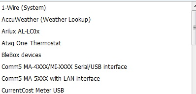

Andree
Posts: 74
Joined: Wednesday 07 June 2017 11:19
Re: Python Plugin: Broadlink RM2 V2
Post by Andree »
Yep,stupid me,use cmd with rights admin now work,install finish.
But..in domoticz HW i can't see Broadlink HW..

Tenho uma automação com BROADLINK + Tomadas Livolo.
Conheci recentemente o domoticz, mas nao consigo instala-lo no Windows.
Após instalar , quando vou criar o hardware nao aparece a opção "BROADLINK" . ( imagem em anexo)
Segui as instruções:
https://www.domoticz.com/wiki/Plugins/BroadlinkRM2.html
Alguém pode me ajudar por favor?
