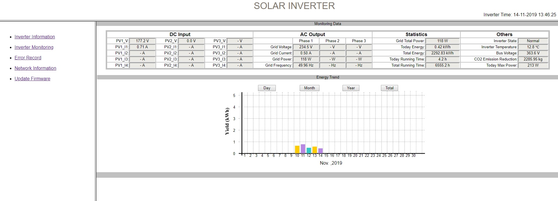

I try to use this script to get data out of my (ethernet module of the) SAJ Solar inverter..

2019-11-15 09:23:00.136 Status: LUA: <?xml version="1.0" ?>
2019-11-15 09:23:00.136 Status: LUA: <real_time_data>
2019-11-15 09:23:00.136 Status: LUA: <state>Normal</state>
2019-11-15 09:23:00.136 Status: LUA: <Vac_l1>230.9</Vac_l1>
2019-11-15 09:23:00.136 Status: LUA: <Vac_l2>-</Vac_l2>
2019-11-15 09:23:00.136 Status: LUA: <Vac_l3>-</Vac_l3>
2019-11-15 09:23:00.136 Status: LUA: <Iac_l1>0.17</Iac_l1>
2019-11-15 09:23:00.136 Status: LUA: <Iac_l2>-</Iac_l2>
2019-11-15 09:23:00.137 Status: LUA: <Iac_l3>-</Iac_l3>
2019-11-15 09:23:00.137 Status: LUA: <Freq1>49.99</Freq1>
2019-11-15 09:23:00.137 Status: LUA: <Freq2>-</Freq2>
2019-11-15 09:23:00.137 Status: LUA: <Freq3>-</Freq3>
2019-11-15 09:23:00.137 Status: LUA: <pac1>38</pac1>
2019-11-15 09:23:00.137 Status: LUA: <pac2>-</pac2>
2019-11-15 09:23:00.137 Status: LUA: <pac3>-</pac3>
2019-11-15 09:23:00.137 Status: LUA: <p-ac>38</p-ac>
2019-11-15 09:23:00.137 Status: LUA: <temp>7.0</temp>
2019-11-15 09:23:00.137 Status: LUA: <e-today>0.01</e-today>
2019-11-15 09:23:00.137 Status: LUA: <t-today>1.0</t-today>
2019-11-15 09:23:00.137 Status: LUA: <e-total>2293.08</e-total>
2019-11-15 09:23:00.137 Status: LUA: <CO2>2286.20</CO2>
2019-11-15 09:23:00.137 Status: LUA: <t-total>6559.9</t-total>
2019-11-15 09:23:00.137 Status: LUA: <v-pv1>146.6</v-pv1>
2019-11-15 09:23:00.137 Status: LUA: <v-pv2>0.0</v-pv2>
2019-11-15 09:23:00.137 Status: LUA: <v-pv3>-</v-pv3>
2019-11-15 09:23:00.137 Status: LUA: <v-bus>359.8</v-bus>
2019-11-15 09:23:00.138 Status: LUA: <maxPower>43</maxPower>
2019-11-15 09:23:00.138 Status: LUA: <i-pv11>0.27</i-pv11>
2019-11-15 09:23:00.138 Status: LUA: <i-pv12>-</i-pv12>
2019-11-15 09:23:00.138 Status: LUA: <i-pv13>-</i-pv13>
2019-11-15 09:23:00.138 Status: LUA: <i-pv14>-</i-pv14>
2019-11-15 09:23:00.138 Status: LUA: <i-pv21>-</i-pv21>
2019-11-15 09:23:00.138 Status: LUA: <i-pv22>-</i-pv22>
2019-11-15 09:23:00.138 Status: LUA: <i-pv23>-</i-pv23>
2019-11-15 09:23:00.138 Status: LUA: <i-pv24>-</i-pv24>

Re: How to get SAJ Solar xml values?
BarryT wrote: Friday 15 November 2019 9:24 Getting this now:
2019-11-15 09:23:00.058 Status: LUA: file (0x6f502b68)
This part looks about right.
I see two other (potential) problems in your script.
- The script assumes certain values on fixed line numbers. Even it would do the job now (which is doesn't) it will fail whenever something changes in the return.
- The script uses match on number to extract the values from the output but the XML tags also contain numbers. It will fail on some of the fields.
See this example:
Lua 5.3.3  Copyright (C) 1994-2016 Lua.org, PUC-Rio
> a = ' <Freq1>49.99</Freq1>'
> string.match(a, "%d+")
1 -- Not what was expected ?
line = '<Freq1>49.99</Freq1>'
> string.match(line, "%d+%.%d+")
49.99 -- Here it does the job
Maybe better to change to something that takes the tags into account.
This function takes a line and a tag as input and return the value between the tags.
local function getValueFromTag(tagLine, tag)
    local _, beginValueString = tagLine:find(tag)
    local _, endValueString = tagLine:find('<', beginValueString)
    return tagLine:sub(beginValueString + 1, endValueString - 1)
BarryT
Posts: 395
Domoticz version: 2024.3
Location: east netherlands
Post by BarryT »
waaren wrote: Friday 15 November 2019 10:04
See this example:
Thanks man!
But what now?
Do i need a new script or...?
I wish lua was a bit easier to understand.. haha
BarryT
Posts: 395
Post by BarryT »
I used another script, its working now!
Thanks for your help Waaren :-)
