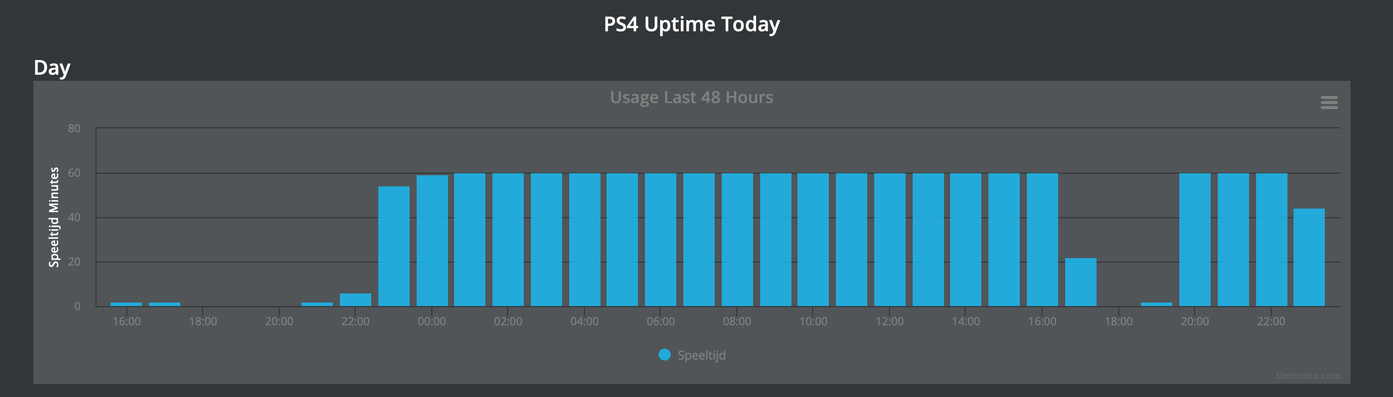

Schermafbeelding 2019-10-24 om 00.28.01.png (309.59 KiB) Viewed 3556 times

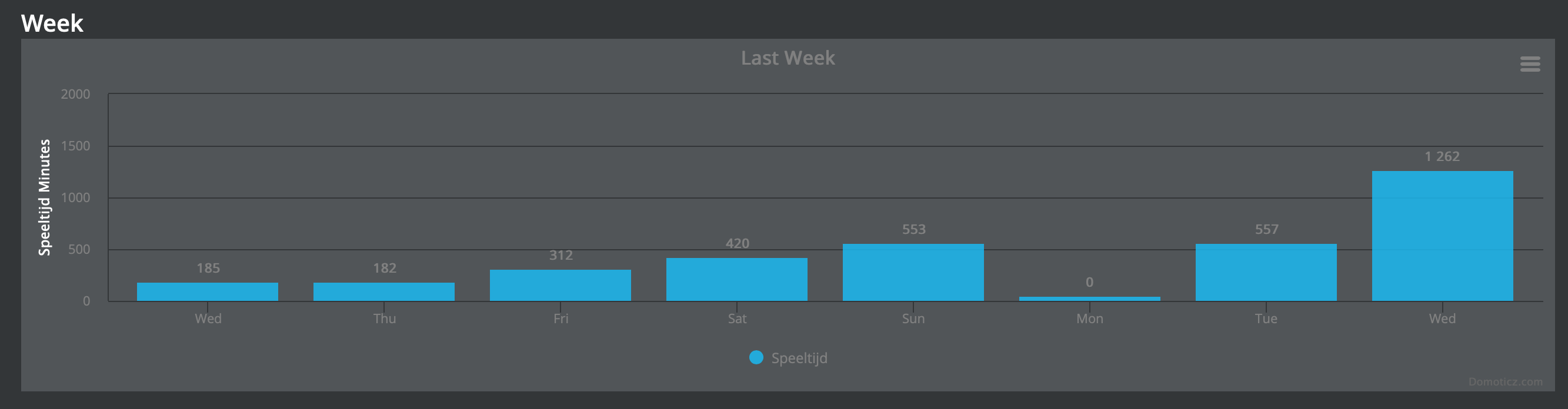

Schermafbeelding 2019-10-24 om 00.22.35.png (115.07 KiB) Viewed 3556 times

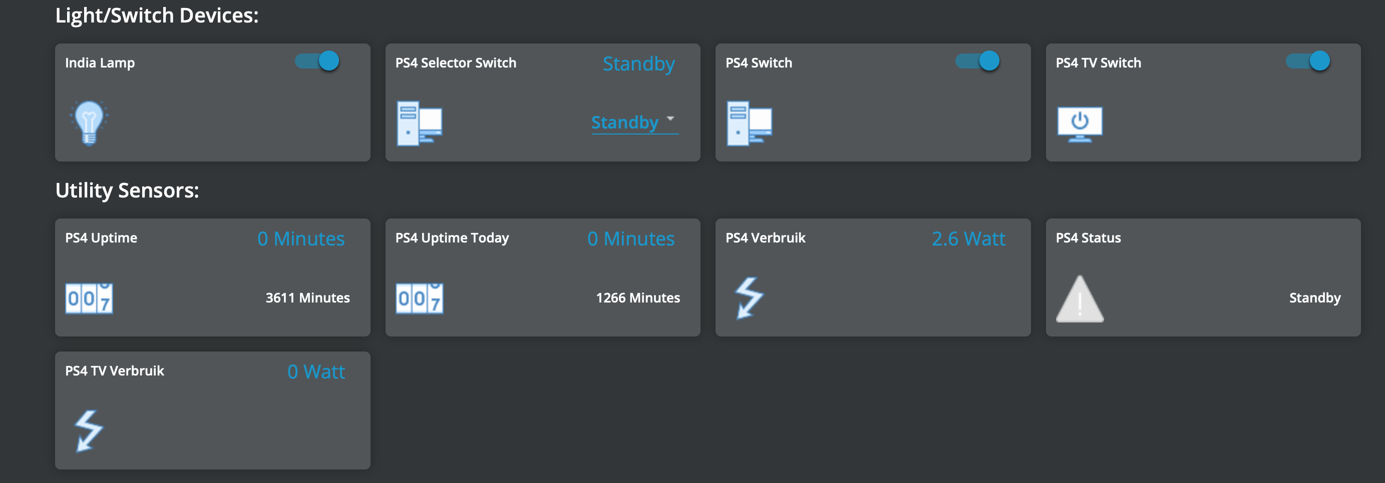

Schermafbeelding 2019-10-24 om 00.22.26.png (86.84 KiB) Viewed 3556 times
