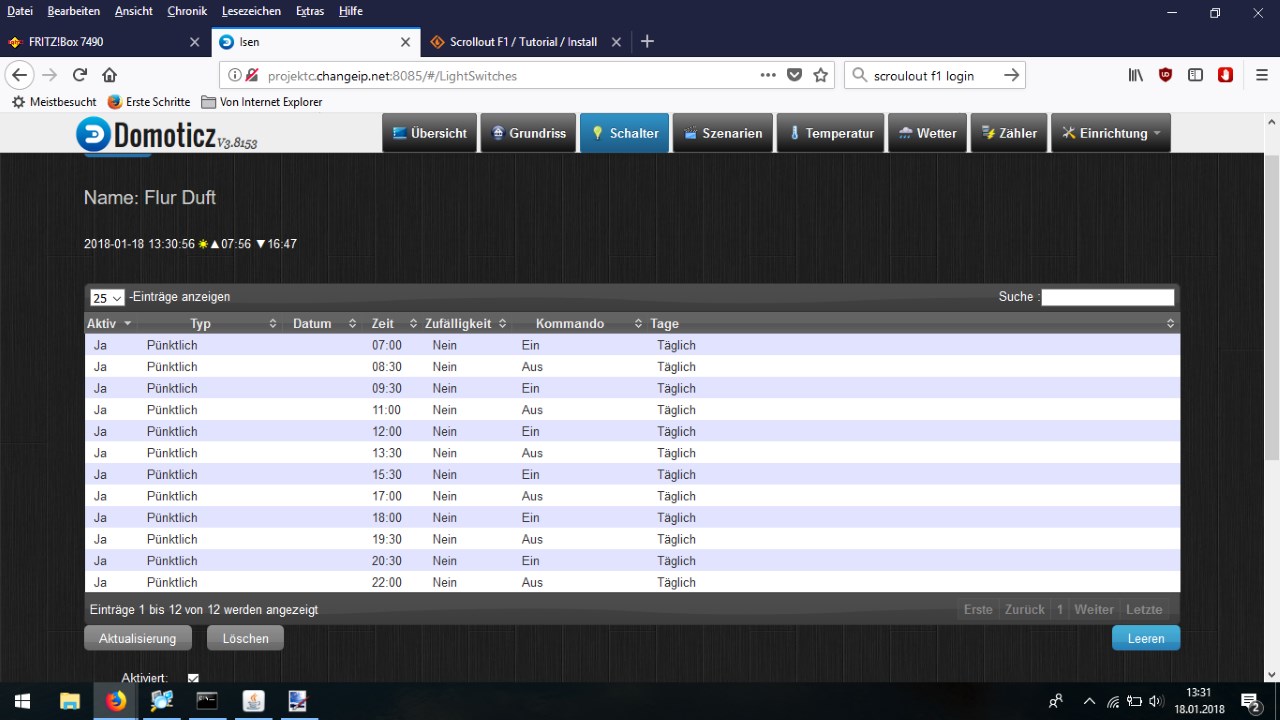

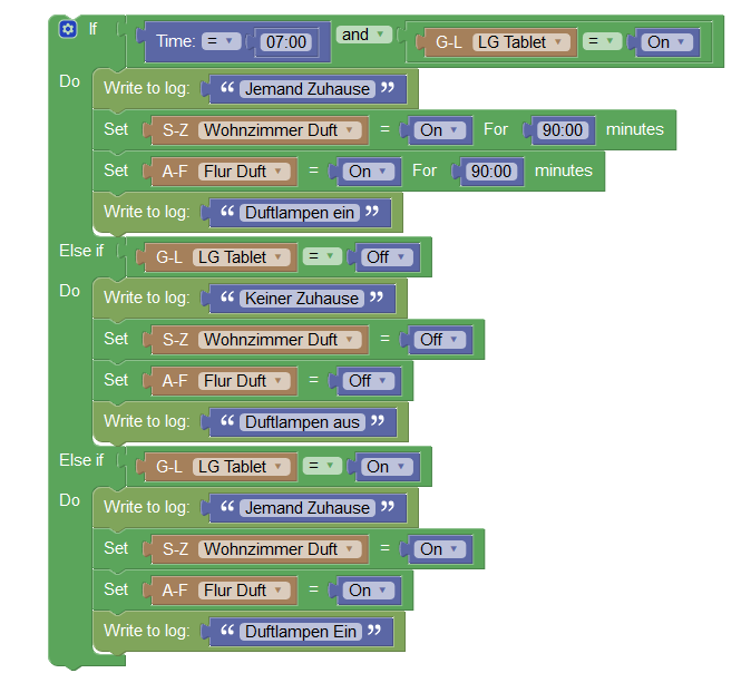

- Duft Flur.jpg (155.45 KiB) Viewed 2276 times
- Wohnzimmer.jpg (170.71 KiB) Viewed 2276 times

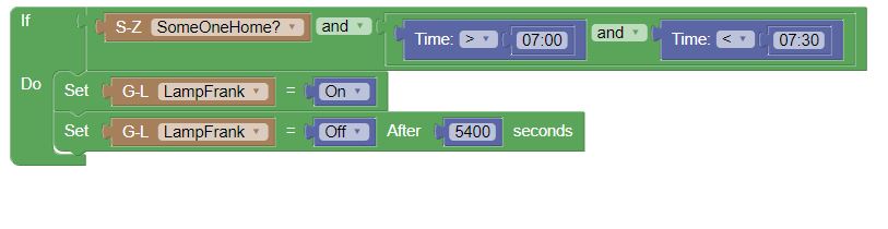

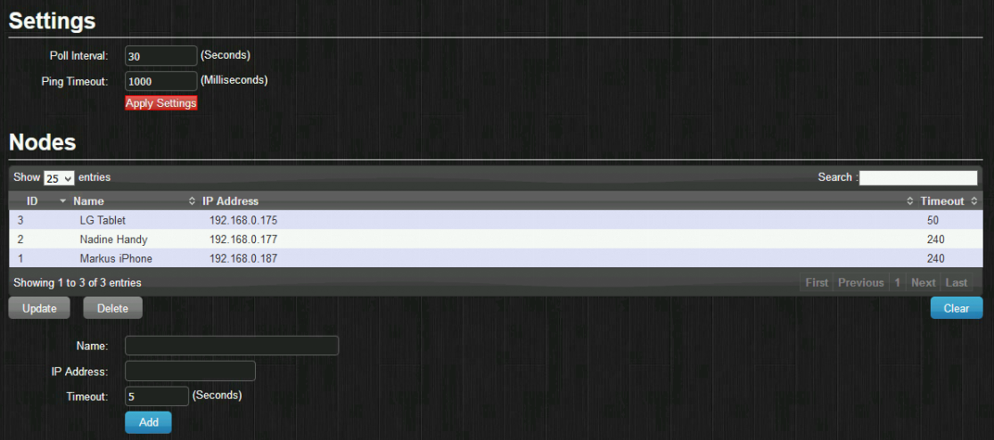

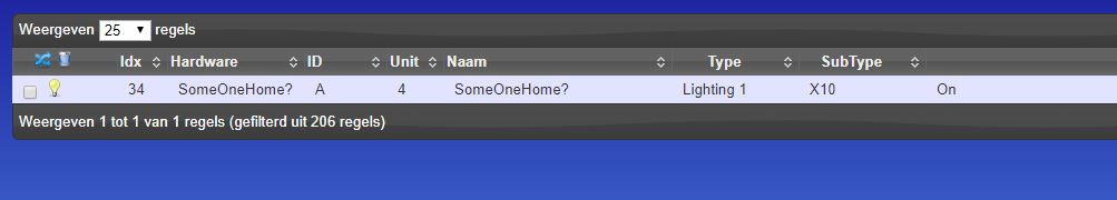

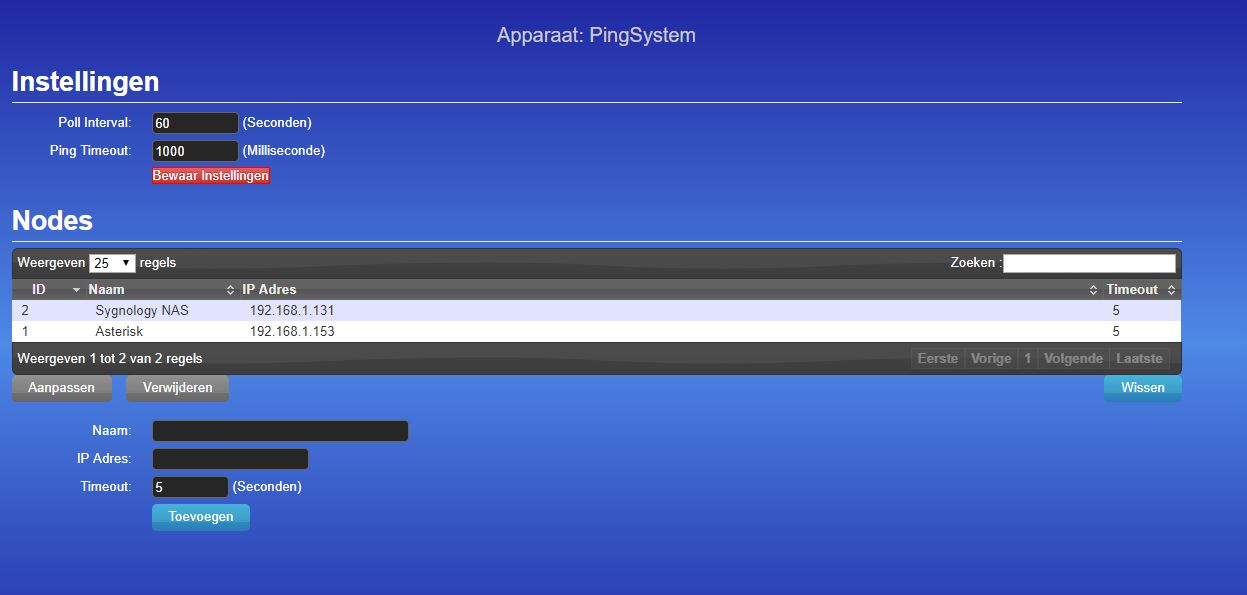

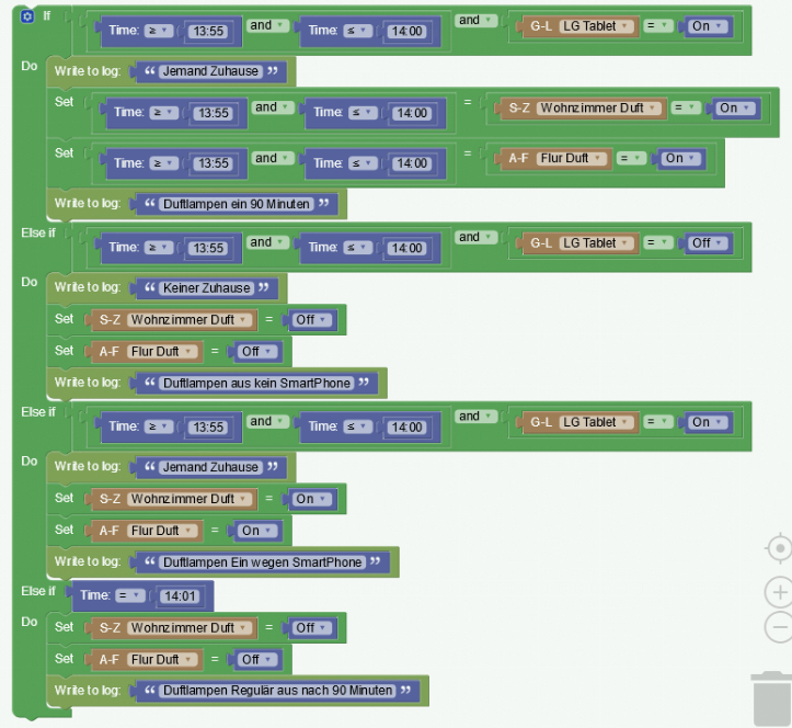

Create a ping device. From the menu goto hardware and select ping.
Add the both FIXED ipadresses of your homework telephone wifi. Create a vitural swtich Create the blocky with the names you have used.
if this is working , create a blocky which checks is "somebody home' is true.
Then swtich off or on your lights.
Hope this helps you
Hope this helps you

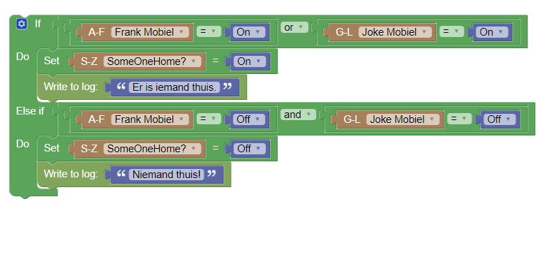

Something went wrong sorry.
The virtual switch
The virtual switch

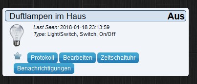

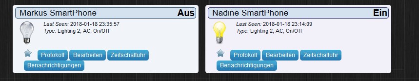

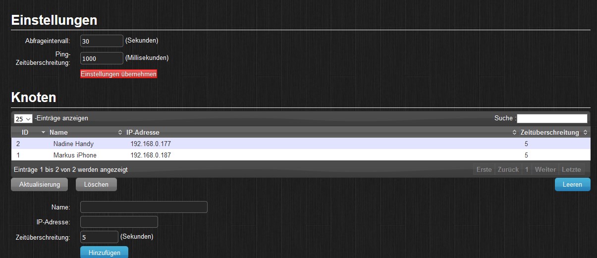

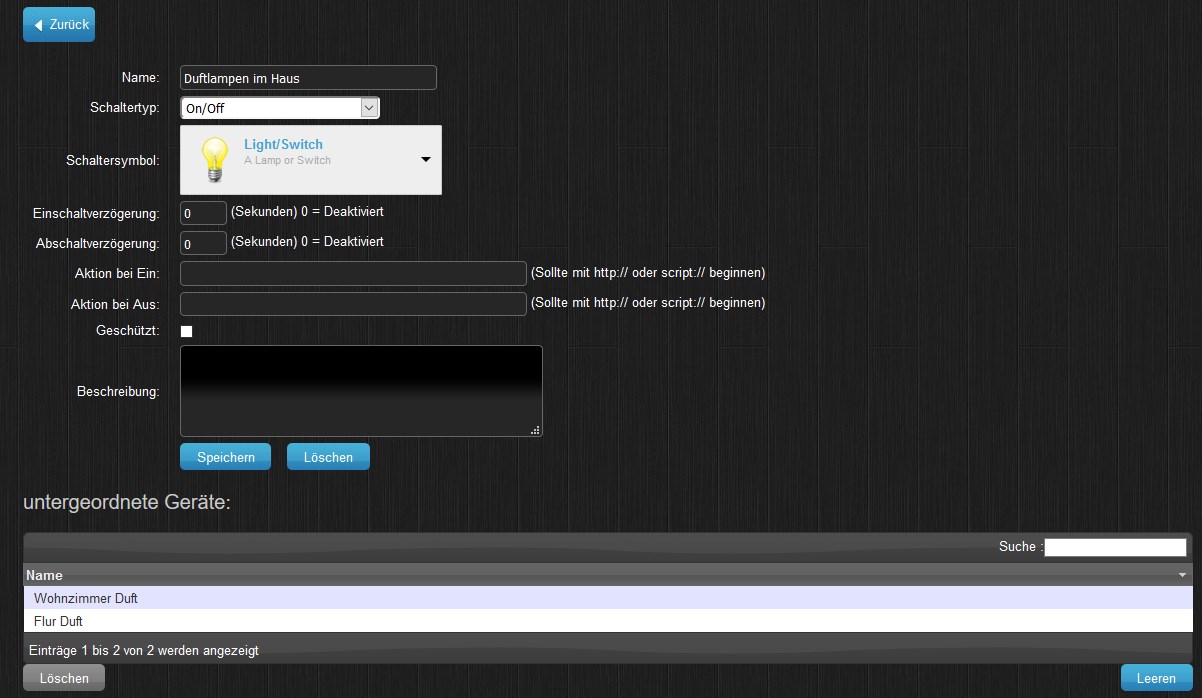

Du hast vier Bilder gemacht.
Bild 1 und 3 ist das gleiche ?
Was genau ist der Virtuel Switch ?
Sind im Virtual Switch die zwei Duftlampe eingefügt ?
Ich habe das nun so gemacht wie gemeint.
Passt das mit den Bilder so ?
Wie werden dann die Timer gesetzt ?
Durch das Virtual Switch, weil darin die zwei Geräte sind mit den Timer ?
Das Event sagt SmartPhone ist da, also Timer gehen weiter ?
Das Event sagt SmartPhone ist nicht da, Timer werden gestoppt ?
You added four pictures.
Picture 1 and 3 is the same?
What exactly is the Virtual Switch?
Are the two fragrance lamps inserted in the Virtual Switch?
I've done what I said.
Does it fit with the pictures?
How are the timers set then?
Through the virtual switch because in it the two devices are equipped with the timer?
The event says SmartPhone is here, so timer goes on?
The event says SmartPhone is not there, timers are stopped?
Translated with www.DeepL.com/Translator

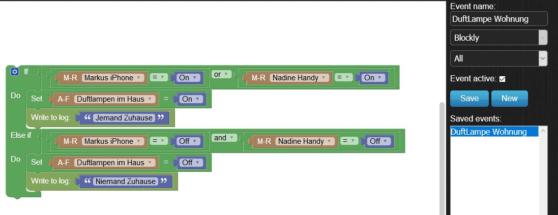

- SmartPhones_IP.jpg (109.26 KiB) Viewed 2233 times
- SmartPhones_Device.jpg (38.32 KiB) Viewed 2233 times
ProjektC
- Posts: 67
- Joined: Sunday 17 December 2017 17:59
- Domoticz version: 4.10717
- Location: Germany
Re: Smartphone at home, no time control?
Next
- Unbenannt.jpg (76.54 KiB) Viewed 2194 times
- Virtual_Device_Bild2.jpg (132.31 KiB) Viewed 2228 times
- Virtual_Device_Bild1.jpg (19.75 KiB) Viewed 2228 times
ProjektC
- Posts: 67
- Location: Germany
Ich bin mir nicht sicher, was mit dem Virtua Switch gemacht werden muss.

You are correct , the virtual switch was 'just' to have a visual on a dashboard if somebody home and as a "variable" to react on.
if there is nothing more to respond on if somebody is home then indeed you can do without, orderwise you could test the virtual switch only and
switch on/off heating or other lights.

Hallo,
ich verstehe noch nicht wie die Timer geschalten werden.
Wenn mindestens 1 SmartPhone Zuhause ist, soll derTimer von den Duftlampen laufen.
Wenn kein Smartphone Zuhause ist, soll der Timer nicht laufen und ausgesetzt werden.
Ist wieder ein Smartphone Zuhause, geht es wieder weiter mit dem Timer.
Irgendwie verstehe ich das so, das die Timer nicht mehr greifen.
Die Duft Lampen werden nur noch über das Virtua Switch geschalten, wenn ein Smartphone über Ping erreichbar ist.
Die SmartPhone schalten über Ping ein oder aus, die Lampen aber nicht mehr die Timer ?

What about this? LampFrank is your Candle

ich glaube ich habe nun was passendes gebaut, bin aber nicht sicher ob das geht.
Wenn es 07:00 Uhr und das SmartPhone erreichbar ist, geht ein passender 90 Minuten Timer an Lampe 1 und Lampe 2.
Das sind meine 1,5 Stunden.
Ist das SmartPhone aus, gehen die Lampen aus.
Ist das SmartPhone wieder an, gehen die Lampen an.
Das funktioniert soweit super.
Meine frage ist nun, geht das innerhalb der 90 Minuten, oder wird bei jeder Schaltung vom Smartphone (Ping) wieder auf 90 Minuten verlängert ?
Wenn das immer verlängert wird, wie kann ich das einstellen, das dieses ein und aus vom SmartPhone nur innerhalb der 90 Minuten geht ?
Danach sollte Pause sein, und der nächste Vorgang soll zb um 09:30 Uhr sein, mit der gleichen Bickly nur das diese um 09:30 Uhr beginnt.

- Unbenannt.png (42.79 KiB) Viewed 2137 times
freijn
- Posts: 536
- Joined: Friday 23 December 2016 16:40
- Domoticz version: Stable
- Location: Netherlands Purmerend
Next level
As a fist line in your script please check if
Flurduft = ON
if so, do nothing and exit the script. So in this mather the 90 min will start only once.
If you require lets say a 10 min instead of 90 you do need to make some calcualtioh to the end time and set the OFF event with the calculated minutes.
Hope this helps you
Frank
Flurduft = ON
Hope this helps you
Frank
ProjektC
- Posts: 67
- Location: Germany
Next Level again
Zeit 1 bis Zeit 2 + SmartPhone geht die Lampe an.
Zeit 1 bis Zeit 2 SmartPhone nicht erreichbar = Lampe aus
Zeit 1 bis Zeit 2 SmartPhone erreichbar = Lampe ein
Zeit 3 = Endzeit von Zeit 2 geht Lampe aus
Das funktioniert soweit ohne Probleme.
Es gibt aber zwei Sachen die Stören.
Ping ist sehr instabile und nicht zuverlässig.
Ich habe bei Ping nicht die Werte gefunden, damit das SmartPhone Zuverlässig länger Ein ist.
Wenn das SmartPhone 3 bis 6 Minuten kein Ping hat, wegen Standby geht das SmartPhone in Domoticz auf Off und auch die Lampe Off.
Der Ping müsste besser mit 3 bis 6 Minuten Timeouts umgehen können.
Weiter habe ich das Problem.
Lampe 1 und Lampe 2 muss ich mit SET immer Extra machen, damit diese geschalten werden.
Wenn ich statt zwei Zeilen nur eine mache mit Zeit 1 bis Zeit 2 = Lampe 1 und Lampe 2 = On
Sehe ich in Domoticz Log das Lampe 1 und Lampe 2 geschalten wird, aber die werden nicht geschalten.
