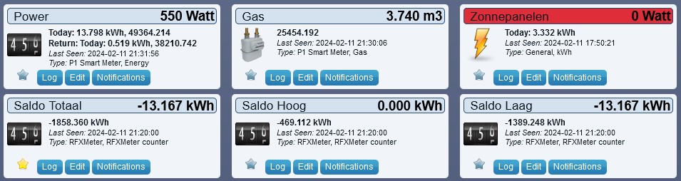

     dzVents script dzVents script time
     om P1 Smart Meter Elektriciteitswaarde te ontleden in afzonderlijke Meterstanden.
     Houd er rekening mee dat de teller van vandaag aanvankelijk tot de volgende dag bij de GUI
     een verkeerde waarde zal weergeven.
     Script gedownload van huizebruin.nl
	 www.huizebruin.nl/domoticz/slimme-meter-(p1)-opsplitsen-naar-4-tellers-domoticz-met-lua/
    29/08/2020-/-v1.10: verbeteringen in totaal verwerkt
    1-0:1.8.1(00185.000*kWh) (Totaal verbruik tarief 1 (nacht)) - usage1
    1-0:1.8.2(00084.000*kWh) (Totaal verbruik tarief 2 (dag))   - usage2
    1-0:2.8.1(00013.000*kWh) (Totaal geleverd tarief 1 (nacht)) - return1
    1-0:2.8.2(00019.000*kWh) (Totaal geleverd tarief 2 (dag))   - return2
    Power usage 1 = Dal gebruik     : 30163692      04-07-2023 29885000
    Power usage 2 = Piek gebruik    : 16186108      04-07-2023 15983000
    Power return 1 = Dal terug      : 11095413      04-07-2023 10747000
    Power return 2 = Piek terug     : 26657672      04-07-2023 25826000
                                    -- 01-01-2023       -- 04-07-2023
local startUsageLow = 29885000      -- 29048762         --29885000
local startUsageHigh = 15983000     -- 15357636         --15983000
local startReturnLow = 10747000     -- 9937177          --10747000
local startReturnHigh = 25826000    -- 24233004         --25826000
local fetchIntervalMins = 20   -- (Geheel) Minutenfrequentie van deze scriptuitvoering 1 = elke minuut, 10 = elke 10 minuten, enz.) Moet een van (1,2,3,4,5,6,10,12,15,20,30) zijn.
local ScriptVersion = '1.10' -- domoticz > V2020.1 / dzVents >= 2.4.28
    on =      {
                        timer = { 'every ' .. fetchIntervalMins .. ' minutes' }
    logging = {
                         level = domoticz.LOG_DEBUG, domoticz.LOG_ERROR,   -- Maak commentaar op deze regel om de instelling van dzVents global logging te overschrijven
                         marker = 'Afzonderlijke Meterstanden '.. ScriptVersion
    execute = function(dz, item)
        -- domoticz.utils.dumpTable(item.json)
        -- local P1data = dz.devices('Power').dump()
        local P1  = dz.devices('Power') -- Electra, P1 Smart Meter device (idx or "name") (required)
        local saldoHoog = dz.devices('Saldo Hoog')  -- verschil teruglevering - gebruik
        local saldoLaag = dz.devices('Saldo Laag')  -- verschil teruglevering - gebruik
        local saldoTotaal = dz.devices('Saldo Totaal')  -- verschil teruglevering - gebruik
        local sumSaldoHoog = (P1.return2 - startReturnHigh) - (P1.usage2 - startUsageHigh)
        local sumSaldoLaag = (P1.return1 - startReturnLow) - (P1.usage1 - startUsageLow)
        --local sumSaldoTotaal = (P1.return2 - startReturnHigh) + (P1.return1 - startReturnLow)
                     --          - (P1.usage2 - startUsageHigh) - (P1.usage1 - startUsageLow)
        local sumSaldoTotaal = sumSaldoLaag + sumSaldoHoog
        dz.log('Consumption       : ' ..P1.usage, dz.LOG_DEBUG)
        dz.log('Production        : ' ..P1.usageDelivered, dz.LOG_DEBUG)
        dz.log('Saldo Hoog        : ' ..sumSaldoHoog, dz.LOG_DEBUG)
        dz.log('Saldo Laag        : ' ..sumSaldoLaag, dz.LOG_DEBUG)
        dz.log('Saldo Totaal      : ' ..sumSaldoTotaal, dz.LOG_DEBUG)
        dz.devices('Saldo Hoog').updateCounter(sumSaldoHoog)
        dz.devices('Saldo Laag').updateCounter(sumSaldoLaag)
        dz.devices('Saldo Totaal').updateCounter(sumSaldoTotaal)
-- einde Script
It collects P1 data and puts the calculation in Saldo Hoog (return - usage) and so on.
