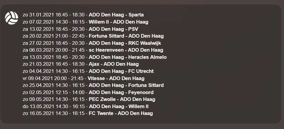

Lokonli wrote: Wednesday 27 January 2021 13:13 De eerste is geen ical formaat, maar een embedded Google calendar. Je kan die niet als een calendar block openen. Je kan het wel in een frame laten zien. bv:
blocks['fr'] = {
        frameurl: 'https://calendar.google.com/calendar/embed?src=63olkhhf2erjro0mvcdnvqpfqg%40group.calendar.google.com&ctz=Europe%2FAmsterdam',
        height: 400
De f1 kalender (2019?) bestaat niet meer. De link wordt doorgestuurd naar een andere website: ook geen ical file.
Strange because the previous dashticz beta did show this in
calendars.ado = {key:'dvado',maxitems: 20, icon: 'fas fa-volleyball-ball', url: 'https://calendar.google.com/calendar/em ... m',icalurl: 'https://calendar.google.com/calendar/ic ... /basic.ics' }
calendars.fam =

This is a different icalurl compared to your earlier email. It's working:
blocks['ado'] = {type: 'calendar',icon: 'fas fa-car',maxitems: 6,layout: 0,weeks: 5,lastweek: false,isoweek: true,width: 12,emptytext: 'Geen afspraken',
		icalurl: 'https://calendar.google.com/calendar/ical/63olkhhf2erjro0mvcdnvqpfqg%40group.calendar.google.com/public/basic.ics',
