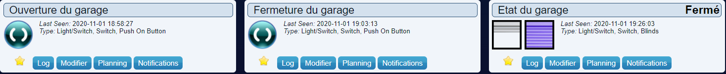

En fait je vous conseille de créer deux autres dummies et ce coup ci en mode bouton poussoir afin que la lecture de l'état de la partie précédente ne perturbe pas les ordres.
Ca devrait ressembler à
Capture d’écran 2020-11-01 192856.png (42.7 KiB) Viewed 1298 times
Donc dummy, interrupteurs.... que l'on modifie en bouton push-on,
Premier dummy "Ouverture garage"
Délai d'extinction 1
à action on: script:///home/pi/domoticz/scripts/python/meross_gate_open.sh
idem avec un push-on "Fermeture Garage"
script:///home/pi/domoticz/scripts/python/meross_gate_close.sh
