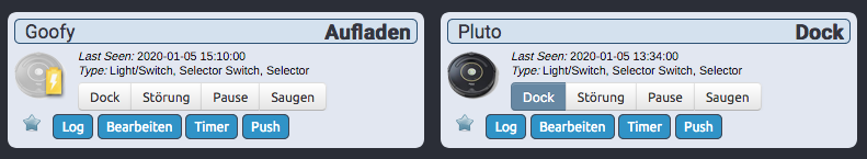

Hi guys...!
Thank's for the idea's, your scripts and the inspiration... I've did it in a different way.
The Rest API which offered beside dorita980 by koalazak (linked above) is updated and works.
So i thougt this an nicer way...
In my house are working two roboters. So i've set up an instance of the restAPI for each robot. Then i use two lua scripts. One time triggered for status updating and the other one device triggered to control the robots.
My comments are german.
So if there's somebody who want to use, or there is a question -> just ask, i will do my best @translating.
This are the control switches:
This are the sensor devices:
This is the status script (time triggered):
And this is my script for controlling (device triggered):
Best regards and a Happy New Year together!
-- Skript zum Steuern von Staubsauger-Roboteren des Typs iRobot Roomba
-- Skript funktioniert nur im Zusammenspiel mit zweiten Status-Skript!
-- Der Roboter kann auch per Tastendruck am Roboter selbst gesteuert werden. Deshalb muss jeweils unterschieden
-- werden zwischen tatsächlichem Schaltbefehl, und reinem Status setzen. Dieses Skript schickt die tatsächlichen
-- Schaltbefehle, das zweite Skript aktualsiert minütlich und setzt die entsprechenden Stati, wenn notwendig.
-- Laden der eigenen Funktions-Sammlung
dofile("/opt/domoticz/scripts/lua/Eigene_Funktionen.lua")
-- Hier die einzelnen Roboter bestimmen:
Roboter = {
Erdgeschoss = { Name = 'Goofy', API_URL = 'http://localhost:3000/api/local' },
Obergeschoss = { Name = 'Pluto', API_URL = 'http://localhost:3001/api/local' }
-- Und los:
for Roboter,Roboter in pairs(Roboter) do
var_Mission = tostring(Roboter.Name..'_JSON_Art_Mission')
var_Status = Roboter.Name..'_JSON_Status'
Batteriestand = tonumber(otherdevices_svalues[Roboter.Name..' Batteriestand'])
-- Da der Roboter mit WLAN arbeitet, erfolgt alles unter der Voraussetzung, dass WLAN an ist.
if otherdevices['WLAN-Name'] == 'On' then
-- Starten des Dockvorgang
if devicechanged[Roboter.Name] == 'Dock' then
-- Aus dem aktiven Reinigungsbetrieb in's Dock holen:
if uservariables[var_Mission] == 'clean' and uservariables[var_Status] == 'run' then
os.execute ('curl '..Roboter.API_URL..'/action/pause && sleep 1 && curl '..Roboter.API_URL..'/action/dock')
commandArray['Variable:'..var_Status] = 'hmUsrDock'
print('Staubsauger-Roboter: '..Roboter.Name..' -> Befehl zum in das Dock-Fahren verschickt!')
-- Aus der Pause in's Dock holen:
elseif uservariables[var_Status] == 'stop' then
os.execute ('curl '..Roboter.API_URL..'/action/dock')
-- Pausieren des Reinigungsvorgangs (im normalen Reinigungsbetrieb oder auf dem Weg zum Dock)
if devicechanged[Roboter.Name] == 'Pause' and
(uservariables[var_Mission] == 'clean' or uservariables[var_Mission] == 'dock') and
(uservariables[var_Status] == 'run' or uservariables[var_Status] == 'hmUsrDock') then
os.execute ('curl '..Roboter.API_URL..'/action/pause')
commandArray['Variable:'..var_Status] = 'stop'
print('Staubsauger-Roboter: '..Roboter.Name..' -> Aktiver Vorgang wurde pausiert!')
-- Starten des Reinigungsvorgangs
if devicechanged[Roboter.Name] == 'Saugen' then
-- aus Ladestation oder unterwegs
if uservariables[var_Mission] == 'none' and
(uservariables[var_Status] == 'charge' or uservariables[var_Status] == 'stop') then
os.execute ('curl '..Roboter.API_URL..'/action/start')
commandArray['Variable:'..var_Mission] = 'clean'
commandArray['Variable:'..var_Status] = 'run'
print('Staubsauger-Roboter: '..Roboter.Name..' -> Saugmission gestartet!')
-- weiter machen nach Störung
elseif uservariables[var_Mission] == 'clean' and uservariables[var_Status] == 'stuck' then
os.execute ('curl '..Roboter.API_URL..'/action/resume')
print('Staubsauger-Roboter: '..Roboter.Name..' -> Saugmission wieder aufgenommen!')
-- weiter machen nach Pause
elseif uservariables[var_Mission] == 'clean' and uservariables[var_Status] == 'stop' then
-- in normale Reinigung wechseln nach 10 Minuten Spot-Modus
elseif uservariables[var_Mission] == 'spot' and uservariables[var_Status] == 'run' and
timedifference(otherdevices_lastupdate[Roboter.Name]) > 600 then
os.execute ('curl '..Roboter.API_URL..'/action/pause && sleep 1 && curl '..Roboter.API_URL..'/action/start')
print('Staubsauger-Roboter: '..Roboter.Name..' -> Saugmission gestartet (nach Spot-Modus)!')
-- in normale Reinigung wechseln bei diesem selstamen hmPostMsn-Modus
-- und momentan auch Benachrichtigung schicken um das zu prüfen
elseif uservariables[var_Mission] == 'clean' and uservariables[var_Status] == 'hmPostMsn' and
Batteriestand > 30 then
print('Staubsauger-Roboter: '..Roboter.Name..' -> Saugmission gestartet (nach hmPostMsn)!')
return commandArray

I managed to get rest980 to run as a service and is working now.
Where did you get the nice icons for the robot and battery?

The robot icon i've created myself, the battery icons are from the BatteryLevel-Plugin (and @logread got it from wpclipart.com), so there's no license, the icon can be used.. There they are:
