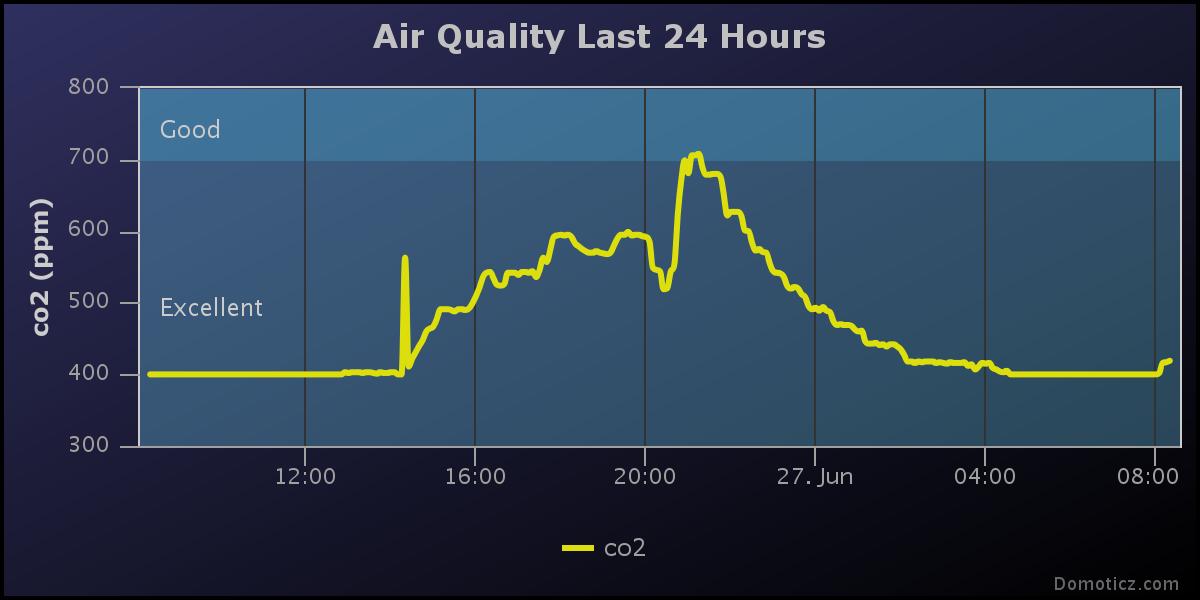

Derik wrote:a printscreen from Domoticz?
Hi, I see attached devices setup and a chart.
regards
Co2 sensor.jpeg (48.3 KiB) Viewed 19843 times

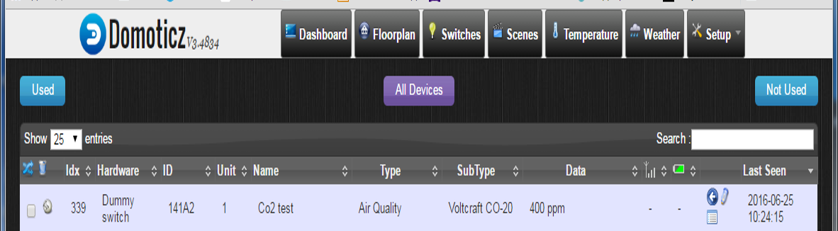

Nu zag ik de afdruk van een CO2 grafiek en dat wil ik ook.
Maar op diezelfde afdruk zie ik als hardware de Volcraft co-20 in Domoticz staan.
Kan iemand mij uitleggen hoe dit zit? Is het zo dat als je de software inlaad vanzelf als hardware Volcraft in Domoticz hebt?
Alvast bedankt,
Topcase1

But on the same print, I see hardware as the Volcraft co-20 in Domoticz.
Can anyone explain how this is? Is it that if you download the software by itself, if you have Volcraft in Domoticz?
Thanks in advance,
Topcase1
