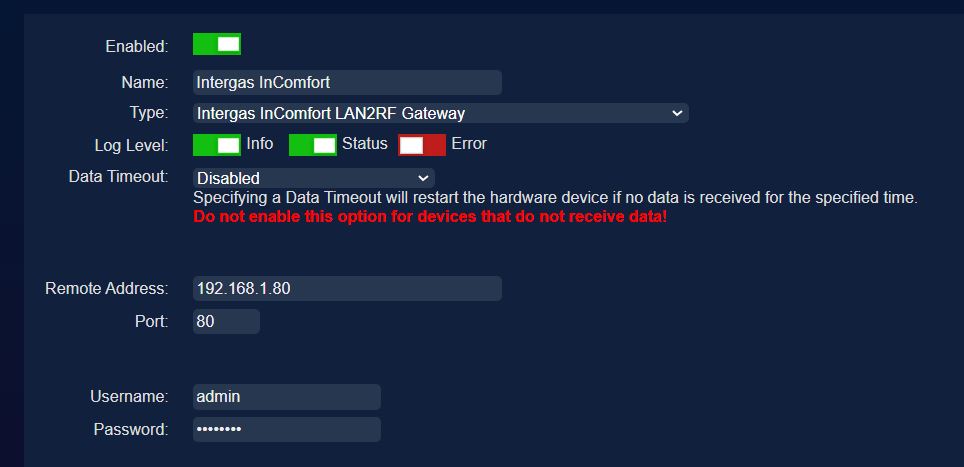

Hi Gravitz, dank voor de snelle reactie. Ik ben (hoop ik) iets verder gekomen. De foutmelding ging weg toen ik koos voor Trigger "User variable". Weet niet of dat ook oplossing is. Want het script geeft nu geen melding maar ik zie ook geen verandering wanneer ik Thermostaat wijzig.
Ik heb document bijgevoegd met screen shots van mijn instellingen. Hoop dat je hierdoor ziet waar mijn fout zit :-)
Wederom hartelijk dank!
Maurice.
Intergas Incomfort koppelen aan Domoticz - screenshots 2 01-12-2022.docx
(205.69 KiB) Downloaded 187 times
Intergas Incomfort koppelen aan Domoticz - screenshots-1 01-12-2022.docx

Gravityz
Posts: 652
Domoticz version: 2025.1
Re: Intergas Incomfort Heater control
Post by Gravityz »
het lijkt er allemaal goed uit te zien
waar heb je gekozen voor trigger User variable?
de enige plek waar ik dit tegenkom is als je vanuit de gui een nieuw dzvents script aanmaakt.
daar kun je kiezen voor user variable.
wat je hier echter doet is je kiest voor een bepaald soort template.
als je bv all kiest krijg je alle mogelijkheden.
in dit geval maakt het niet uit wat je kiest want je haalt toch alles weg en zet er met copy/paste mijn script voor in de plaats
onder settings-other staat DZvents enabled neem ik aan(voor de zekerheid)
als dit nl niet aan staat kun je geen dzvents scripts gebruiken en dan zou je een error kunnen krijgen
lua gebruikt nl commandarray dus dit zou best eens jou probleem kunnen zijn
2e vraag, als je normaal inlogt op de gateway heb je dan een username en password nodig?
de oude gateways gebruiken nl geen username/password en de nieuwe wel

Hi, door je antwoord heb ik het script weggegooid en opnieuw aangemaakt (gekozen voor alle), daarnaast de setting DZVents gecontroleerd en loglevel aangezet. Verder niets veranderd en.......het werkt :-) !!!!! De verandering komt nu door en kan ik door Domoticz nu de thermostaat veranderen. Wil ik alleen ook nog uitzoeken of ik dit via een script op basis van een event kan doen. Bijvoorbeeld het creëren van een specifiekere week planning misschien zelfs op basis van eerdere verbruik gegevens. Maar hier moet ik nog wat dek werk doen wat handig en mogelijk is (bijv. zoals al in een andere post stond obv telefoon). Nogmaals dank!!!
Gravityz
Posts: 652
Post by Gravityz »
fijn dat het werkt
de intergas gateway is niet zo snel met verwerken van info.
alles werkt dus goed vanaf welke plek je eea ook bediend maar geef het even 2 minuten voordat je de temperatuur weer veranderd
dus
thermostaat aan de muur temp verhogen en wachten tot alles in domoticz goed staat.
je kan de thermostaat ook via een script bedienen. je zou dus in theorie je complete schema in domoticz kunnen zetten ipv in de app
ik heb gemerkt dat die standard aangemaakte thermostaat(thermostaatoverride) soms enge dingen doet.
ik had bv dat de temperatuur ineens naar de 25.7 graden sprong.
dit is de reden waarom je hem moet disablen(groene pijltje)
zal wel een fout in de domoticz plugin zijn maar omdat dat ding toch soms op 0 springt is hij niet goed te gebruiken
goed weekend
groetjes
Ronald

i checked my settings and as remote address i just have the plani ip address 192.168.1.80, not the string as in the manual.
i think the plugin was changed later on so that it can work with both the old and the new intergas gateway.
so just plain ip adress, admin and password and then it should work

i mean the standard build in support like on the screenshot. it is some kind of "build in"plugin
