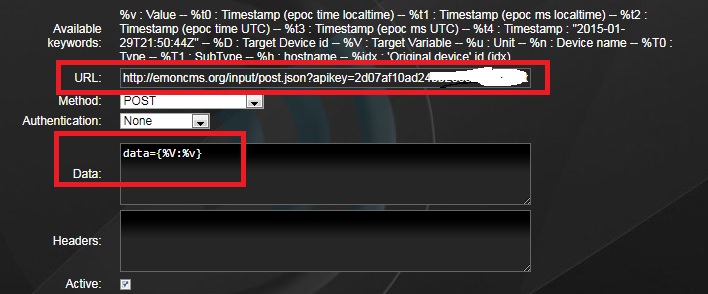

Post by mcestoni »
Hola, se puede actualizar emoncms desde la opcion Data Push -> Http
